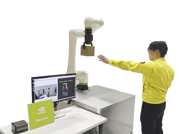

人にぶつからないAIロボット

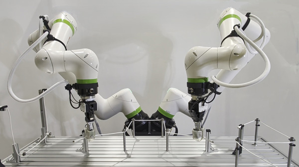

アーム2本で柔らかいケーブルを配線

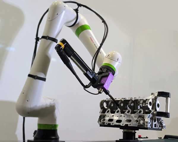

AIロボットが動く部品を追いかけ、ねじ締め
