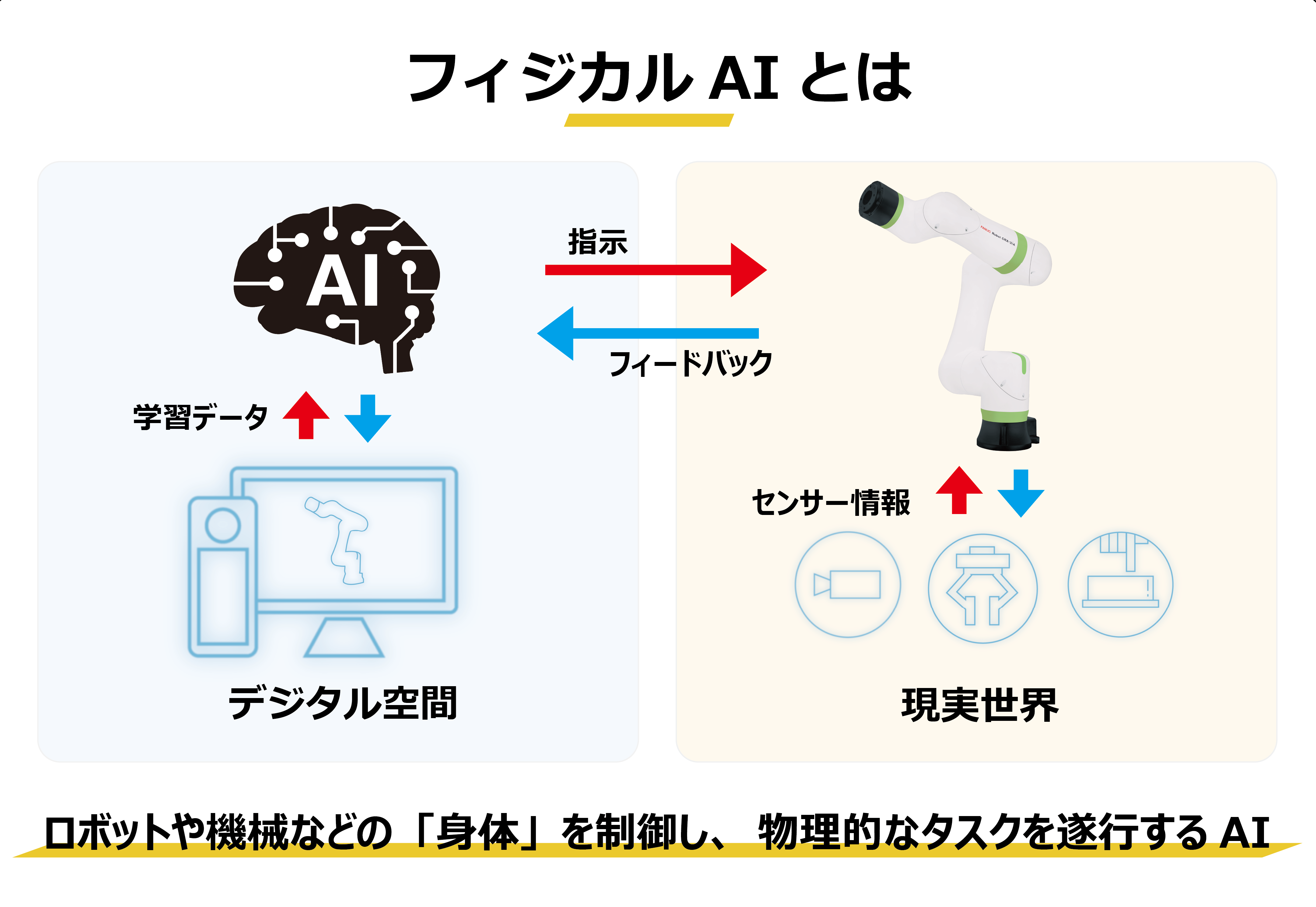

「フィジカルAI(Physical AI)」とは、デジタル空間のデータ処理だけでなく、現実世界(フィジカル空間)にあるロボットや機械などの「身体」を制御し、物理的なタスクを遂行するAIのことです。
従来のプログラムされたロボットは、決められた動作を正確に再現することが得意でしたが、未知の状況への対応は苦手でした。しかし、フィジカルAIを搭載したロボットは、人間のように「目(センサ)」で状況を認識し、「脳(AI)」で判断し、「身体(ロボティクス)」で行動します。これにより、不定形物の把持や、状況に応じた柔軟な組み立て作業など、これまで自動化が困難だった領域が可能になります。

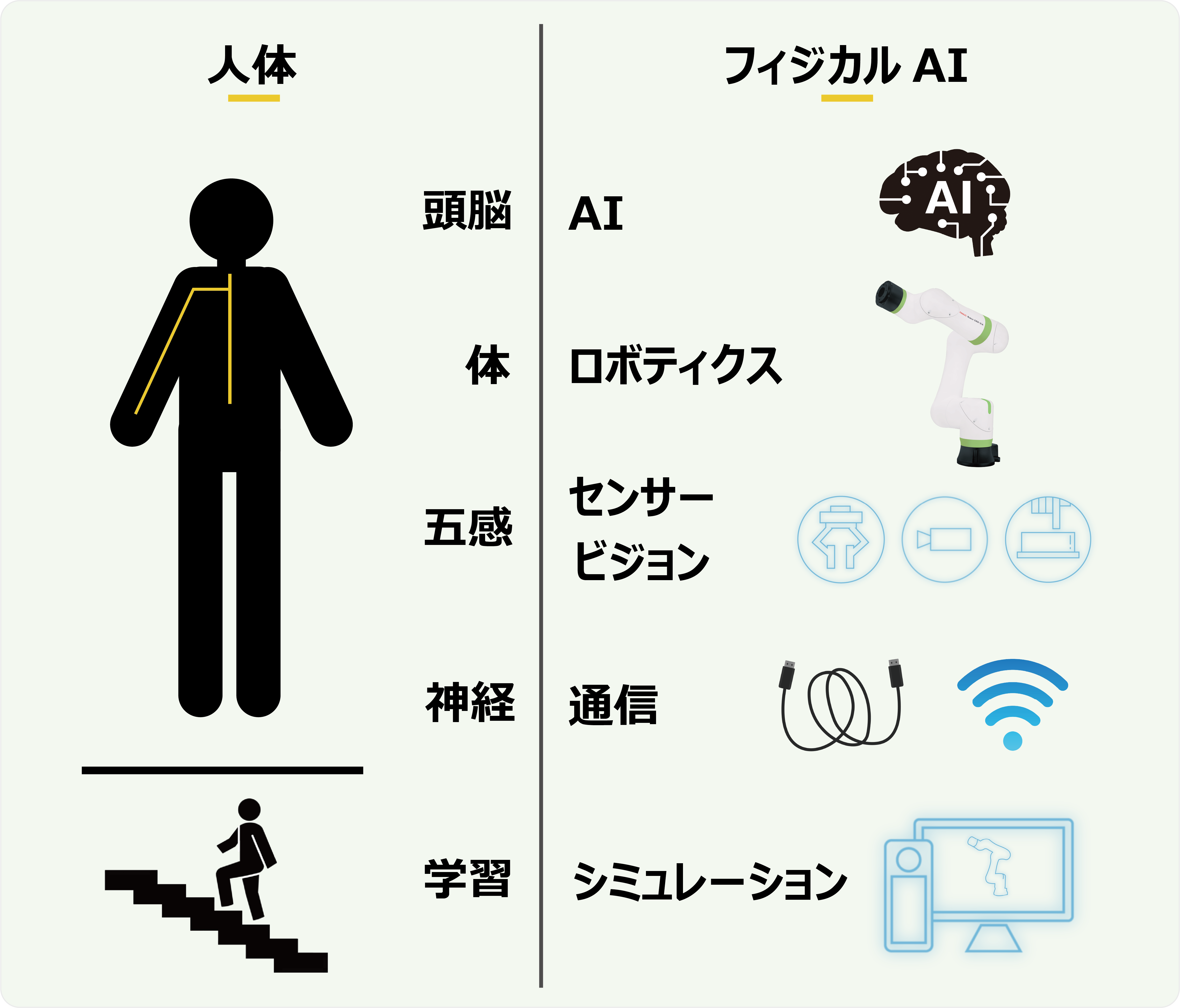

フィジカルAIは、単なるソフトウェアではありません。人間が複雑な作業を行えるのと同じように、5つの要素が有機的に結合し、正確に連動することで初めて機能します。 ここでは、人間の体に例えながら、各5つの要素について解説します。
装飾された画像
1. AI(頭脳)
人間の「脳」にあたる部分です。視覚情報や力の加減など周囲のデータを理解し、「次はどう動くべきか」を瞬時に判断します。従来のロボットはプログラムで「AならB」と記述するルールベースが主流でしたが、フィジカルAIでは深層学習(ディープラーニング)や大規模言語モデル(LLM)を活用し、AI自身が状況に応じた最適な解を導き出します。
2. ロボティクス(身体)
人間の「筋肉・骨格」にあたる部分です。AIの判断を実行に移し、重い物を持ち上げたり、繊細に組み立てたりする物理的なアクションを担います。AI(頭脳)が出した高度な指示を正確に実行するためには、強靭で頑丈なロボティクス(身体)が不可欠です。
3. センサーやビジョン(五感)
人間の「目」や「感覚(触覚など)」にあたる部分です。ロボットを取り巻く環境や、対象物の位置・形状・重さなどをリアルタイムに感知します。2D/3Dカメラや力センサーなどがこれに該当し、フィジカルAIが真価を発揮するためには、優れたセンサーの存在が欠かせません。特に照明の変化や振動、粉塵などノイズが多い環境下で、いかに正確な情報を取得できるかが、フィジカルAIの完成度を左右します。
4. 通信(神経)
人間の「神経系」にあたる部分です。フィジカルAIがリアルタイムに状況を把握して行動に移すためには、「センサー(五感)」で得た情報を「AI(頭)」で処理し、その指令を「ロボティクス(身体)」へ遅延なく伝達する必要があります。いかに速い通信に対応できるかが、AIが現実世界で活動するための隠れた重要ポイントとなります。 ファナックでは、高速位置データ通信機能(Stream Motion:ストリームモーション)により、業界最高水準である「1ms(0.001秒)」の超高速通信を実現しました。この技術が、リアルタイムに思考し動作するフィジカルAIの実現を可能にしています。
5. シミュレーション(学習)
人間における「トレーニング・練習」や「経験」にあたる場です。フィジカルAIも生成AIと同様に大量の学習データが必要ですが、体を持つAIである以上、実際の動作結果まで学習する必要があります。しかし、現実世界で物理的な試行錯誤を繰り返すのは、コストや時間が莫大にかかってしまいます。
そこで活用されるのが、仮想空間におけるバーチャルシミュレーションです。仮想空間であれば、現実空間で失敗するリスク(衝突や落下)を負うことなく、何万回もの試行錯誤を繰り返してスキルを習得可能です。
ただし、ここで重要なのは、現実世界を仮想空間に正確に再現する「高度なデジタルツイン」がなければ、学習データを現実世界で活用できないという点です。 この課題に対し、ファナックではNVIDIA Omniverse™ 上で動作する物理シミュレーター「NVIDIA Isaac Sim™」に対応する、正確なロボットモデル「OpenUSD SimReadyアセット」の提供を行っています。

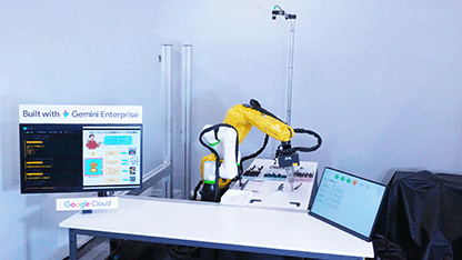

AIエージェントとは、人間から与えられた目標に対して、自律的に判断・計画・実行するAIシステムです。従来、情報検索や文書作成といったデジタル空間の業務を支援する用途で活用されてきました。しかし最近では、センサーや産業用ロボットと連携し、物理的な作業を実行する技術としても注目されています。人間が目標を指示するだけで、AIエージェントはセンサー情報をもとに周囲の状況を把握し、作業計画を立案します。そして、その計画に従ってロボットが実際の作業を実行します。これまでの産業用ロボットは、あらかじめ決められた手順を正確に繰り返すことを得意としていました。一方、AIエージェントを活用することで、ロボットは周囲の状況に応じて次に行うべき作業を判断できるようになります。

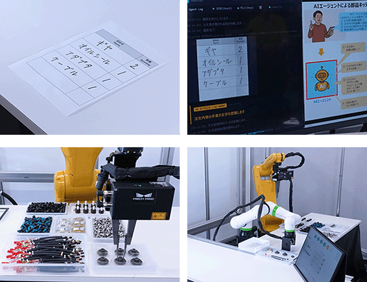

例えば、「必要な部品を集めてほしい」という目標が与えられた場合、AIエージェントが指示内容を理解し、必要な作業手順を計画したうえで、ロボットへ作業指示を行うことが可能になります。ファナックは新商品発表展示会2026で、「AIエージェントによるキッティング作業」を展示しました。この展示では、必要な部品名と数量を紙に記入してロボットへ渡すだけで、AIエージェントが文字を認識し、必要な部品を判断してロボットへ指示を出します。ロボットはその指示に従い、部品を収集して正しくキッティングを行います。

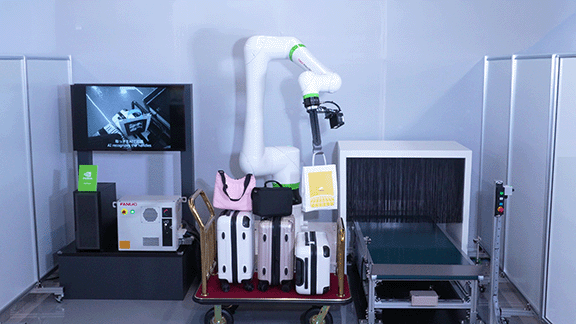

ファナックでは、ホテルや空港でキャリーケースやかばんを自動で取り出し、搬送することを想定したシステムを提案しています。AIに「取っ手」という一般的な言葉で指示するだけで、さまざまな荷物の取っ手をマスタレスで認識できます。台車上にランダムに積まれた荷物をロボットが一つずつ取り出し、コンベヤに整列することで、省人化や作業負担の軽減が期待できます。

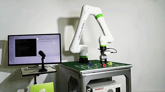

プログラミング知識不要で、やりたいことをロボットに伝えるだけで作業が行えるシステムです。生成AIと連携し、例えば「赤いサイコロを振って、出た目の位置にサイコロを置いて」と話しかけるだけで、AIが意図を理解してPythonプログラムを自動生成・実行します。ロボットの「目(カメラ)」が状況を把握しながら動作するため、複雑な命令でも正確に実行します。
生成AIロボットの写真

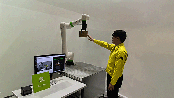

人と接触すると安全に停止する従来の協働ロボットとは異なり、作業を止めずに「避ける」システムです。カメラが周囲を監視し、AIが人の動きに合わせて瞬時に回避ルートを計算。生産性を落とさずに安全を確保します。人が離れれば即座に元の軌道へ自動で復帰します。
人にぶつからないAIロボットの写真
3. AIエージェントによるキッティング作業
注文票の撮影、文字認識、トレー・部品の搬送などの作業をAIエージェントに自然言語で指示することで、ロボットがワークのキッティングを実施します。

4. 「取っ手」を探し、荷物を取り出し
ロボットが台車上に積まれたキャリーケースや紙袋の「取っ手」をAIがマスタレスで認識し、荷物を取り出します。

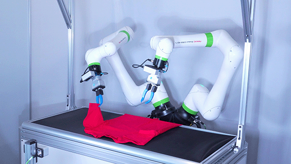

5. 人の作業を模倣するAIロボット

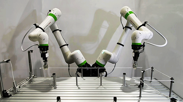

2本のロボットアームが、人が行った作業のコツを模倣学習し、柔軟物であるTシャツを折りたたみます。
模倣ロボットの写真

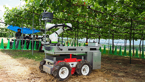

6. ぶどうの摘粒作業の自動化
山梨大学の研究チームは、ファナックのオープンプラットフォームを活用したフィジカルAIでぶどうの摘粒作業の自動化に挑戦しています。
