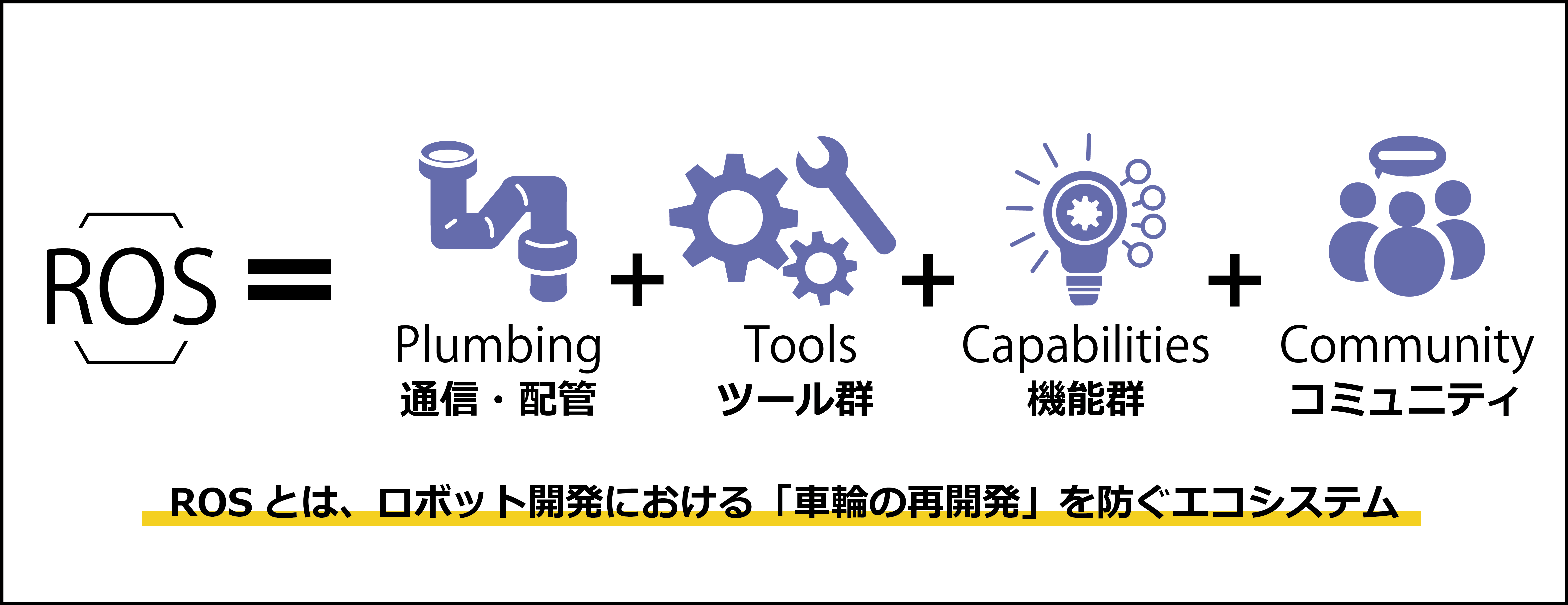

ROS 2が世界中で採用される理由は、単なる通信ライブラリにとどまらず、ロボット開発に必要なすべての要素がパッケージ化された「エコシステム」である点にあります。その構成要素は、公式の定義に基づき、以下の方程式で表されます。
「ROS = Plumbing(通信・配管)+Tools(ツール群)+Capabilities(機能群)+Community(コミュニティ)」

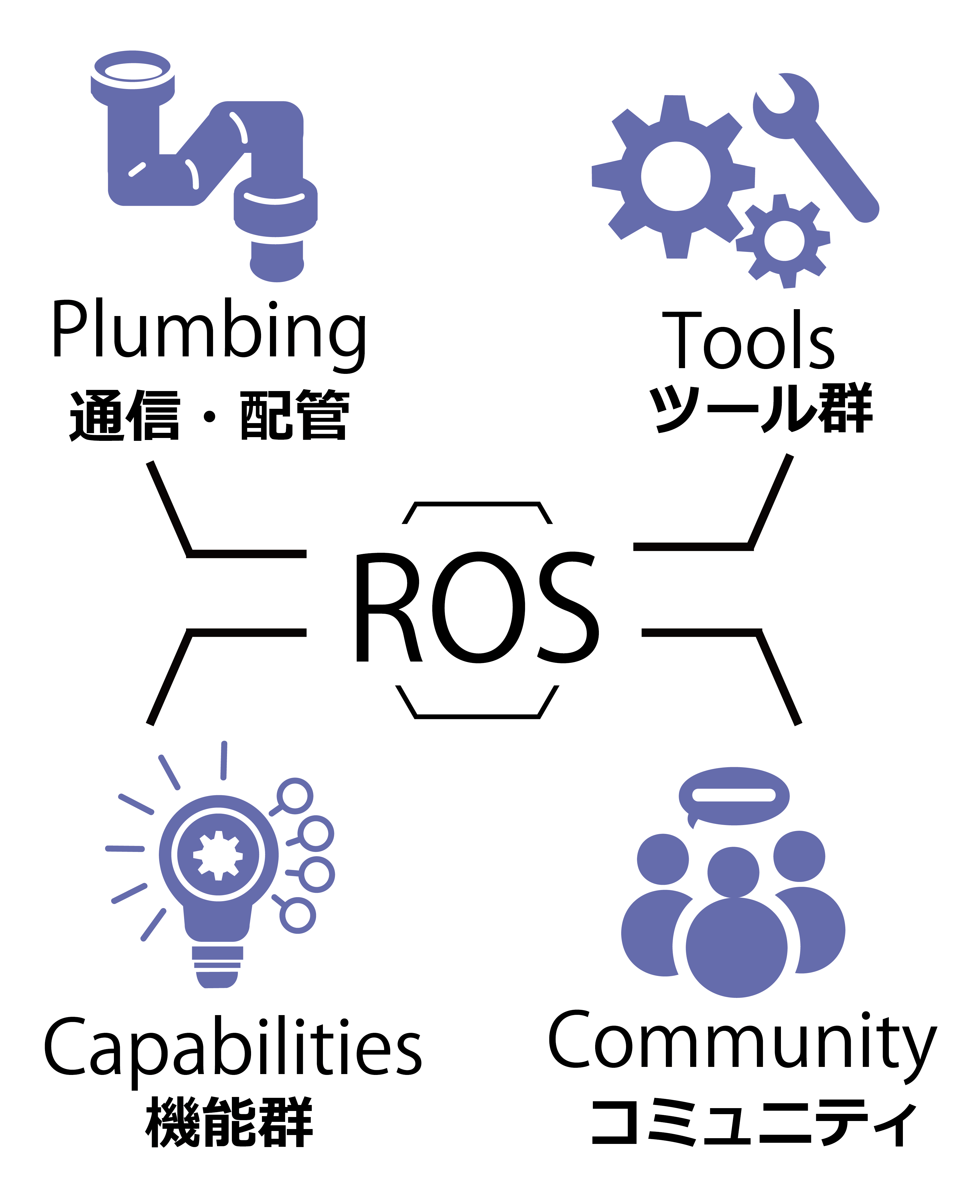

それぞれの要素がどのような役割を果たしているのか、解説します。
1. Plumbing(通信・配管)
ソフトウェアによって、カメラ、センサー、モーターといった個別の構成要素をつなぎ、情報をやり取りするための土台となる仕組みです。 ROSの通信は「Publish(配信)/ Subscribe(購読)」という標準化されたパターンを採用しており、開発者は複雑な通信プログラムを自作しなくても、部品同士を容易に連携させることができます。これにより、各部品の独立性が高まり、システム全体の保守性が向上します。
特にROS 2では、通信の中核に「DDS(Data Distribution Service)」という産業用の国際標準規格を採用しました。これにより、通信の信頼性が向上しただけでなく、データの暗号化や認証を行うセキュリティ機能(SROS 2)や、ミリ秒単位の制御を行うリアルタイム通信が可能になりました。

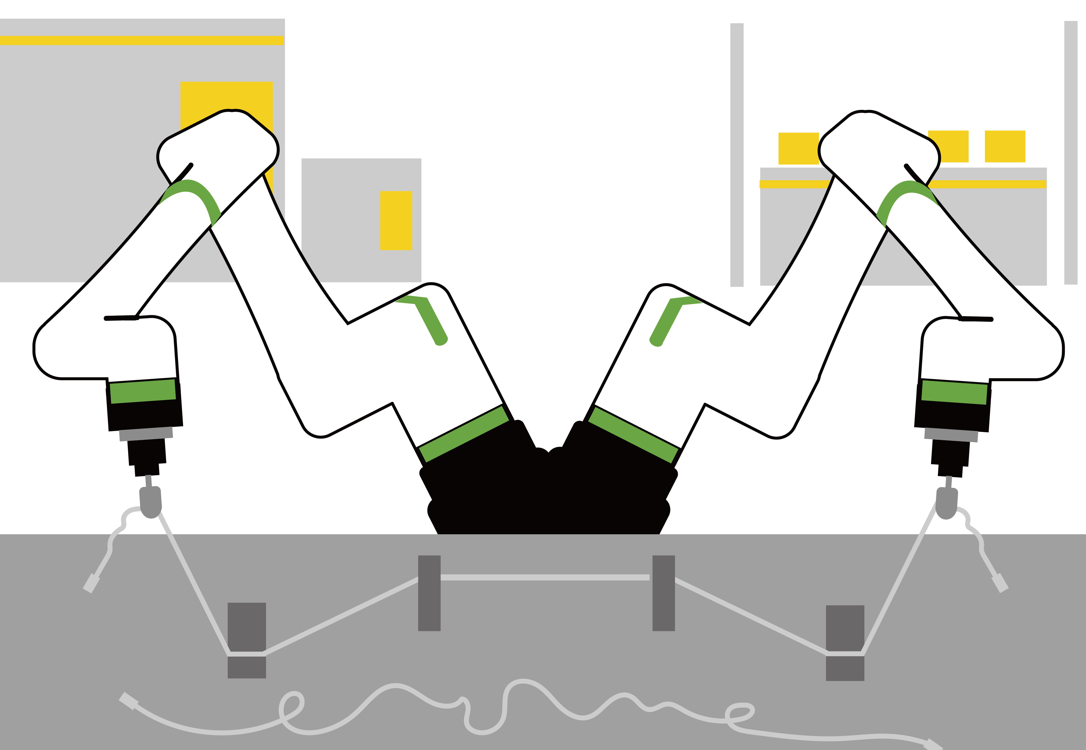

産業用ロボット(アーム型)
部品のピッキングや組み立てを行うアームロボットでも、ROS 2を使うことで、ケーブルのような不規則な形をしている部品も、センサーで張力を認識し、一定の張りを保ったまま人手のように組み付けるいった、柔軟な動作が可能になります。
ファナックではROS 2対応ドライバを公式に公開しました。これにより、「ROSを活用したAIによる高度な判断」と「産業用ロボットの正確で壊れない動作」を両立させた、次世代の「フィジカルAI」システムの実現も可能です。
