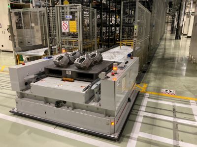

茨城県筑波山麓に位置する筑波第4機械加工工場は、2018年9月に稼働を開始した機械加工工場で、ARC MateやR-2000などのロボット部品を加工しています。工場面積は約4万平米と機械加工工場の中で最大で、受入、加工、仕上げ、検査の各工程を無人搬送車で繋ぐことで「入ってから出ていくまで」を一貫して自動化しています。また、隣接したロボット工場とコンベアで連結し、組立工程へスムーズに加工した部品を供給しています。

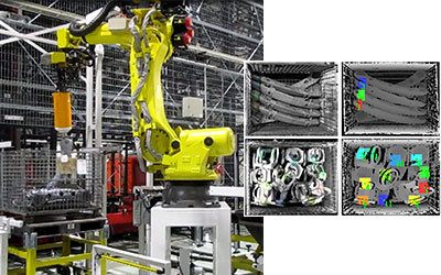

受入工程では、ロボットのバラ積みピッキング技術を駆使し、素材ワークのセッティング作業を自動化しています。ワーク材質に応じて電磁石やバキュームハンドを使い分け、ランダムな姿勢のワークのピッキングを実現しています。ロボット部品は形状が複雑なため、ワークに応じて指先を交換するアタッチメント式のハンドも導入し、現在も自動化を拡大しています。

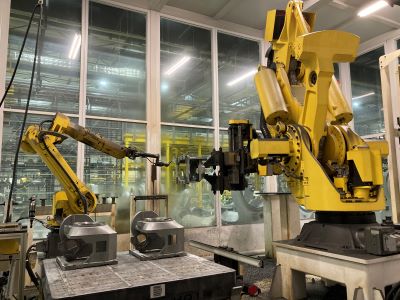

加工後のバリ取りや清掃作業を行う仕上げ工程では、大型ロボットがワークを把持し、小型ロボットでバリを取る構成のシステムを取り入れました。ワークを把持して姿勢を自由に変更することで、従来の人手による治具への取り付け作業を無くし、ロボットによるバリ取りの適用範囲を広げました。

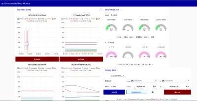

IoTプラットフォームとして自社のFIELD system Basic Packageを完備し、生産設備の稼働状況や加工進捗をモニタリングしています。また、環境センサを接続して工場内の温湿度を監視しコントロールすることで、働きやすい環境を保ちつつ(熱中症対策)、過剰なエネルギー消費を抑えています。
素材バラ積みピッキング
素材バラ積みピッキング
無人搬送車
無人搬送車
把持式のロボットバリ取りシステム
把持式のロボットバリ取りシステム
工場内温湿度データ
工場内温湿度データ
