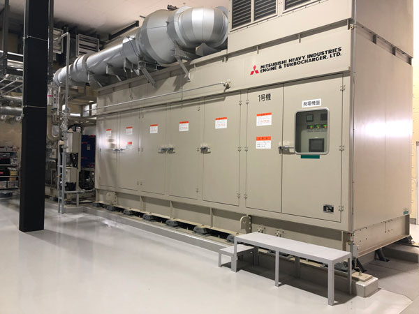

| コジェネレーションシステムの導入 | 壬生工場(栃木県)、筑波工場(茨城県)では、コジェネレーションシステムを導入し、廃熱を積極的に利用し、電力購入量の削減およびガス炊き冷温水発生機の燃料削減を行い、CO2排出量削減を実現しています。 2024年度のコジェネレーションシステムによる推定年間CO2削減量は壬生工場(栃木県)で662tCO2e、筑波工場(茨城県)で300tCO2eです。

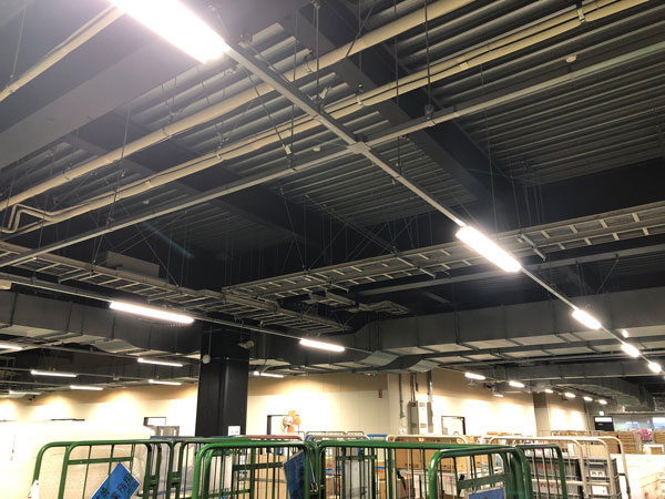

| 照明のLED化 | 工場および事業所で使用されている水銀灯と汎用蛍光灯のLED化を図り、外灯、庭園灯、天井照明、誘導灯、非常照明等をLED照明に切り替えました。LED化に加え、廊下やトイレなど、人が常にいる場所ではないエリアには人感センサを設置し、不要な点灯を防止するようにしました。 壬生工場の事務所では室内を38区画に分割し人感センサおよび照度センサを使用することで不要な点灯を防止しています。 筑波工場ではLED照明への更新を2024年に工場1棟に追加しました。 2025年度は本社地区で工場1棟、筑波工場で工場2棟、計3棟のLED照明切り替えを実施しました。 2026年度以降、本社地区で工場2棟、筑波工場で工場1棟、計3棟のLED照明切り替えを計画中です。
| コジェネレーションシステム | 本社地区でもコジェネレーションシステムを導入し、廃熱を社宅・寮の厚生施設やファナックアカデミの給湯・暖房に使用しています。2025年度のコジェネレーションシステムによる推定年間CO2削減量は2,359tCO2eとなりました。 また2024年度末に竣工した建屋2棟でもさらに廃熱を利用することで、エネルギー効率の向上を進めています。 |
