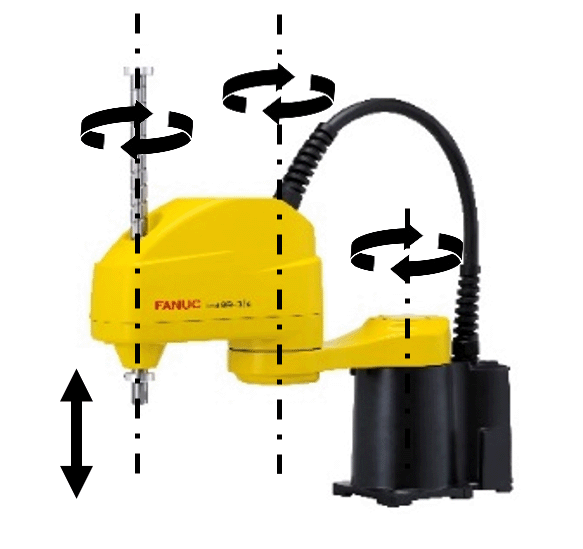

スカラロボットの軸の解説
スカラロボットは、工場などで使われる産業用ロボットの一種です。複数の回転軸と、上下方向に移動する軸で構成されており、1970年代後半に日本で開発されました。「スカラ」という名前は、Selective Compliance Assembly Robot Armの頭文字(SCARA)をとったものです。水平方向の柔軟な動きと、垂直方向の高い剛性を活かし、組立や搬送、整列などの作業で幅広く活躍しています。

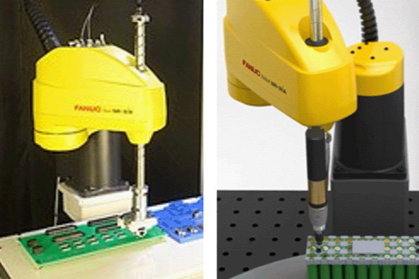

組立、ネジ締め、挿入
部品の位置決め、ネジ締め、挿入など精度の必要な組立作業を行います。ネジ締めでは、トルクセンサ付きの電動ドライバをロボットハンドに持たせ、最適なトルクでの締結が可能です。

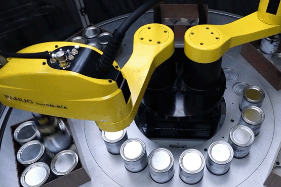

箱詰め、仕分け、ラベリング
製品を高速かつ正確に取り上げ、箱詰めや仕分け作業を行います。カメラと連携することで製品や箱のサイズ、レイアウトに応じた最適な詰め方で作業を自動化できます。製品やパッケージに対して、ラベルを高速で貼り付ける作業も可能です。

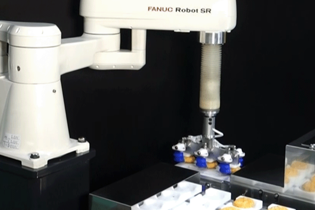

食品整列、包装
衛生管理が求められる現場では、食品機械用潤滑剤や防塵・防水構造の食品仕様スカラロボットが整列や、包装機への投入を行います。
ファナックでは、食品仕様のスカラロボットをラインアップし、これらの作業に対応しています。
