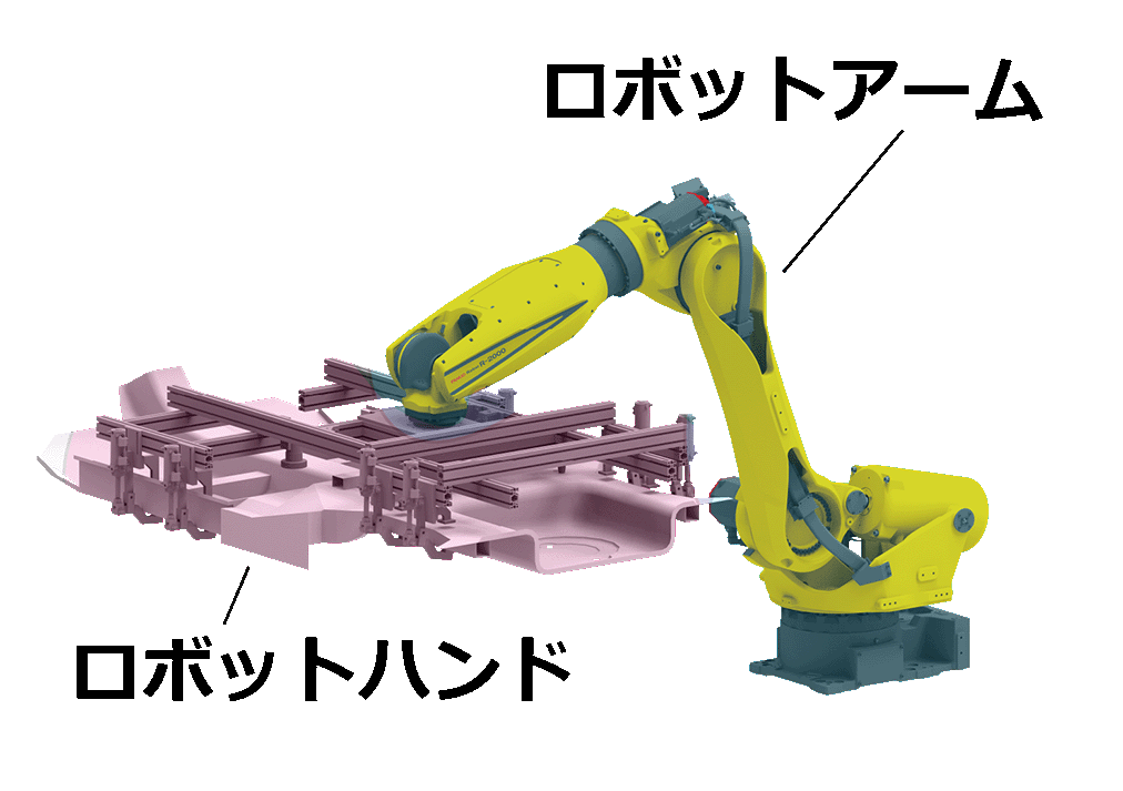

ロボットアームとロボットハンドの違い
ロボットアームとロボットハンドの関係は、人間で例えるとロボットアームが「腕」、ロボットハンドが「手」や「指」に相当します。ロボットアームがワークをどの位置に運ぶかを決める「位置決め」の役割を担うのに対し、ロボットハンドはワークを「どう持つか」「どう掴むか」といった実際の作業を担当します。

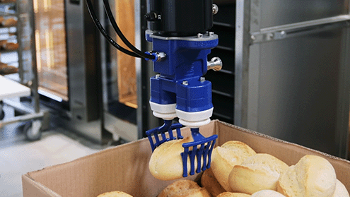

ロボットハンドは基本は「把持」「吸着」「磁力」の3つの方式に分類できます。ワークの形状・材質・重量に応じて、この3分類から選ぶのがもっともシンプルで確実な方法です。
パンを掴むロボットハンドの画像

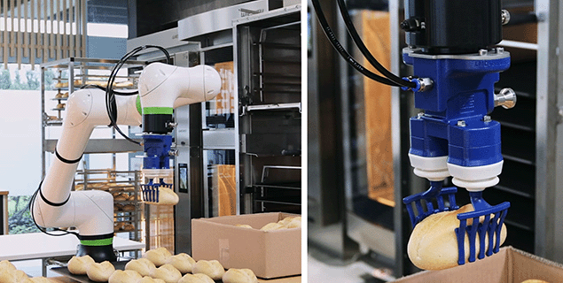

把持ハンド
ワークを挟んでつかむ、もっとも一般的なロボットハンドです。金属部品・樹脂成形品など剛性のあるワークに適しており、組立・位置決めが必要な工程で広く使われます。先端のワークと接触する部分は「爪」と呼ばれます。爪の形状・本数・長さ・硬さには様々な種類があり、ワークに適した爪を使用することが重要です。また、ワークの周囲には爪を通す隙間が必要なことに注意が必要です。

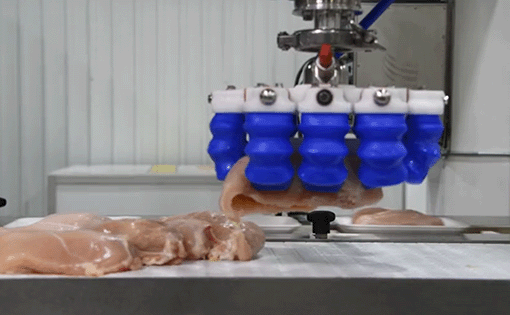

不定形ワークを柔軟に包み込む“ソフトハンド(mGripなど)”も、把持ハンドの一種です。
肉を掴むロボットハンドの画像
駆動方式は電動と空気圧の2種類があります。電動方式:モータで駆動し、爪の位置や把持力を細かく制御でき、多品種ワークに向いています。空気圧方式:圧縮空気で駆動し、構造がシンプルなため、軽量で信頼性に優れます。

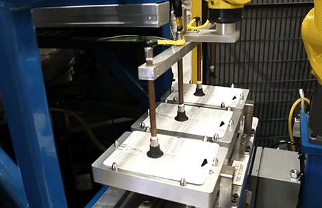

ワークを吸着するロボットハンドの画像
吸着ハンド
吸着ハンドは、空気を吸引する力によってワークを吸い付けて保持するタイプのロボットハンドです。薄くて軽いワークや、平らな面を持つワークの高速搬送に適しており、フィルム・ガラス・基板・段ボールなど、多品種素材の取り扱いに広く用いられています。吸着面には吸着パッドを使用し、ワークの形状に合わせて複数パッドを組み合わせることで、薄物でも変形させずに安定保持できるという特長があります。
また、表面に傷をつけにくいので、外観品質が求められる工程にも向いています。一方で、搬送時の揺れや、表面の凹凸が大きなワーク、多孔質の素材では吸着力が低下しやすいため、ワーク形状に応じたパッドの選定や配置が重要になります。

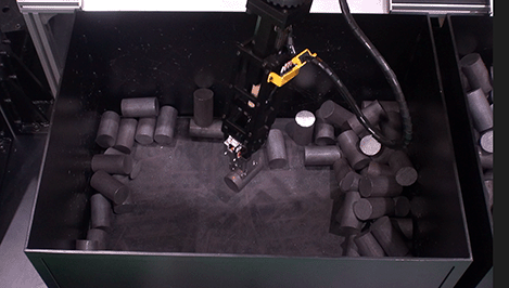

鉄製ワークを持ち上げる磁力ハンドの画像
磁力ハンド
磁力ハンドは、磁力を利用して磁性体ワークを保持するタイプのロボットハンドです。鋼板・鉄部品・鋳物など、磁力がよく作用する鉄系ワークの搬送に適しており、特に重量物や表面が荒れたワーク、油が付着したワークでも安定し、薄板から重量物まで幅広い工程で使われています。その一方で、磁力が作用しない 非磁性体ワークや着磁してはいけないワークには使用できない点に注意が必要です。

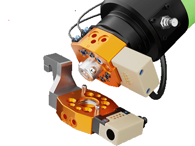

多品種に対応するツールチェンジャー
ツールチェンジャーは、ロボットハンドを自動で着脱する機構です。1つのハンドだけでは決まった作業しか行えず、別の作業をするときはその都度ハンドを手動で交換する必要があります。ツールチェンジャーを使えば、ハンドやねじ締め工具などのエンドエフェクタを自動で切り替えられます。これにより、1台のロボットで搬送・組立・検査など、複数の工程に柔軟に対応できる運用が可能になります
オートツールチェンジャーの画像

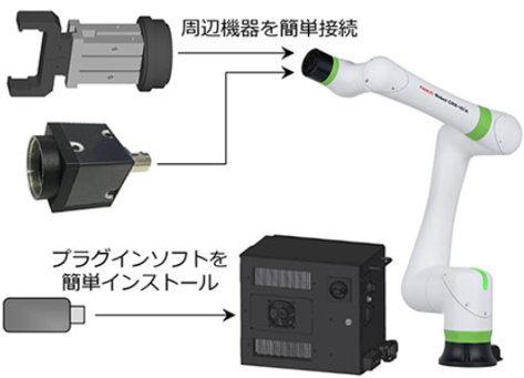

ファナックの協働ロボット「CRXシリーズ」はロボットハンドをはじめとする周辺機器を簡単に接続・設定できるプラグインインタフェースを標準搭載しています。機器をロボットに取り付け、専用プラグインソフトをインストールするだけで、導入直後からスムーズに使用開始できる点が大きな特長です。
CRXプラグインの導入方法を示す画像
特にロボットハンドは、多種多様な機器が揃っており、ワークや工程に応じて最適なタイプを選択可能です。また、ハンド以外にもツールチェンジャーや各種ツールがラインナップされており、CRXシリーズでの自動化の幅を大きく広げることができます。
