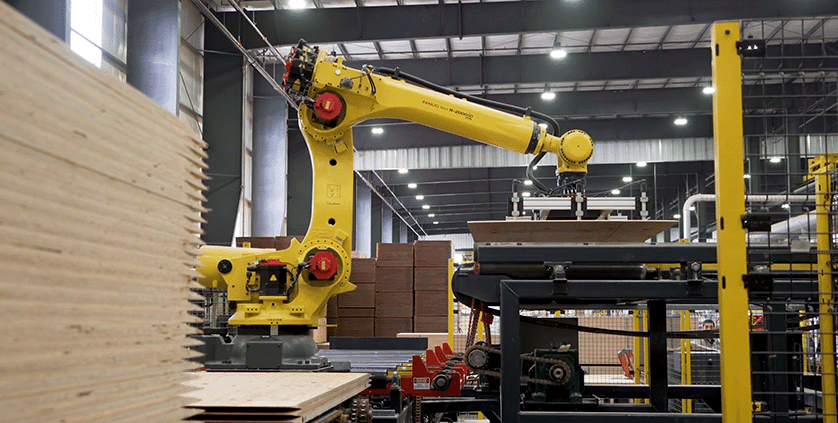

ファナックのロボットが板材を運んでいる写真
ロボットアームとは、人間の腕のように動作する産業用ロボットの一部で、運搬や組立などの作業を自動で行う装置です。近年は産業の自動化・効率化が加速し、ロボットアームの重要性はますます高まっています。
ロボットアームには関節の数や動き方によってさまざまな種類があり、特に広い可動動作範囲と高い柔軟性を持つ「垂直多関節ロボット」が最も一般的です。
本記事では、ロボットアームの概要と種類、構成要素、選定のポイントについてわかりやすく解説します。

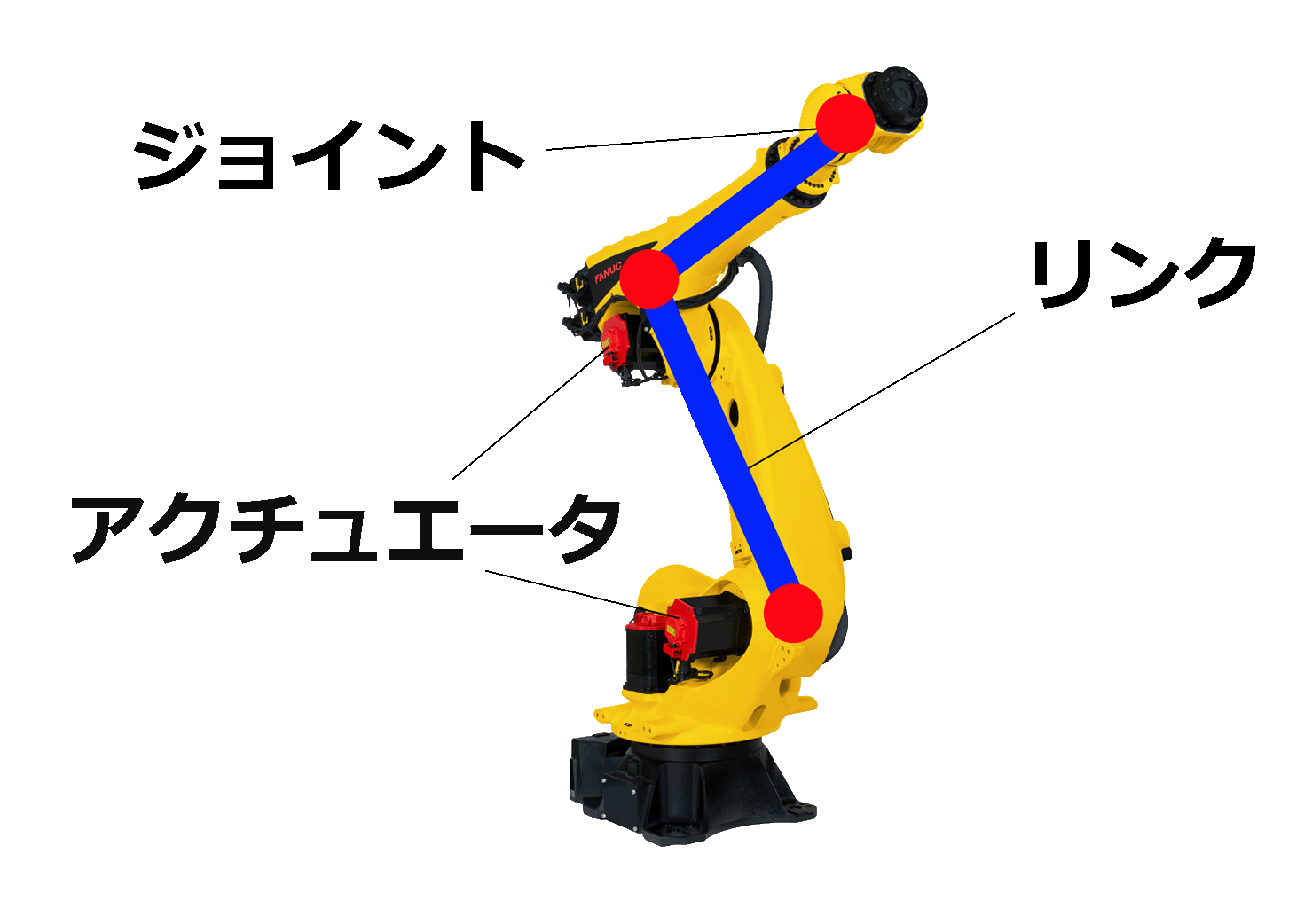

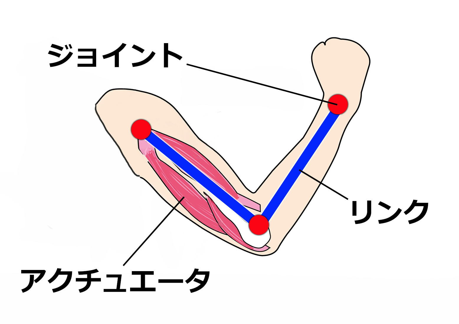

ロボットアームとは、人間の腕のように動き、物を持ち上げる、移動させるなどの作業を行う機構のことです。
ロボットアームは以下の要素によって構成され、人間の腕の構成とよく似ていることが特徴です。
● 骨に相当するリンク
● 関節に相当するジョイント
● 筋肉としてジョイントを動かすアクチュエータ
人間の腕をリンク、ジョイント、アクチュエータで例えているイラスト
ファナックロボットのリンク、ジョイントを示す写真

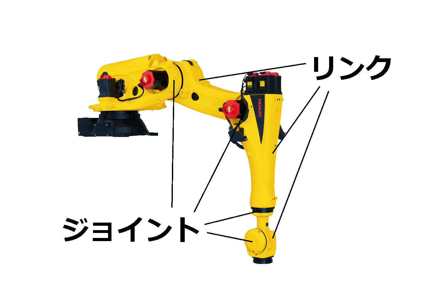

リンク(アーム)
リンクは各ジョイントをつなぐ部材で、産業用ロボットでは「アーム」と呼ぶこともあります。長さや材質はロボットの可動範囲、可搬質量に大きく影響します。
ジョイント(軸)
ジョイントはリンク同士を繋ぐ関節にあたる部分で、「軸」という呼び方をします。ロボットアームの軸には主に、回転する「回転軸」と上下左右に直線方向に動く「直動軸」の2種類があります。
ロボットアームは複数の軸を持ち、軸数が多いほど実現できる姿勢の幅が広くなります。産業用ロボットの軸数は3~6軸が一般的です。

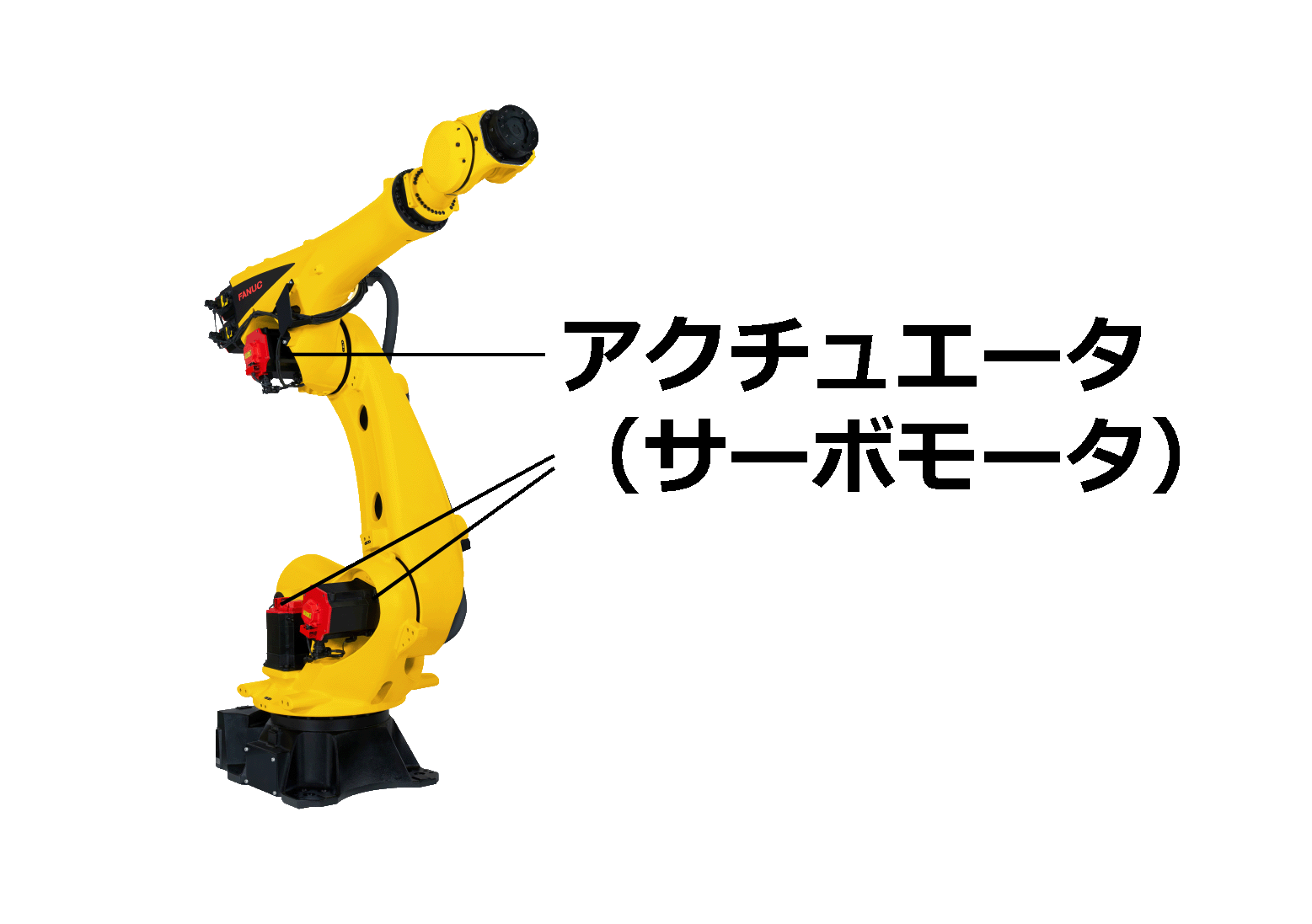

アクチュエータ(モータ)
アクチュエータはJIS規格で「ロボットの動力を発生させる動力機構」と定義されています。関節を回転させたり、上下左右に動かすためのパワーを発生させる部品です。産業用ロボットで使用するアクチュエータはサーボモータが一般的です。
ファナックロボットのアクチュエータを示す写真
