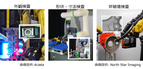

ロボットによる検査を目的別に分類すると、代表的なものとして以下のような種類があります。
外観検査
カメラなどの画像処理システムを使って、製品表面のキズ、汚れ、異物混入、色ムラ、欠けなどを検査します。
形状・寸法検査
3Dスキャナーやレーザーセンサなどを用い、製品の高さ、幅、穴径、平面度などが許容範囲内にあるかを計測・検査します。これらに加え、力センサを用いて内径サイズが既知の筒状ワークが「通るか通らないか」を判定する、物理的な接触検査という手法もあります。
内部・非破壊検査
超音波やX線などのセンサを用い、製品を破壊することなく内部の状態や欠陥を検査します。
この他にも、組立ロボットが作業の一環として「部品が正しく組み付けられているか」「ラベルや印字が正しい位置にあるか」を併せて検査する場合もあります。
検査ロボット分類例の写真

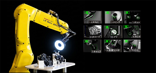

 ー ビジョンセンサ iRVision ー
● AI良否判定
検査と同時に、画像データから製品の欠陥や汚れをAIが瞬時に判定。専用装置を別途設ける必要がなく、工程集約によるコスト削減、省スペース化を実現します。
● 掴みズレ補正
検査部品を掴んだ後のわずかなズレを認識して補正し、正確な配置を実現。システムの柔軟性を高め、治具やハンドの簡素化に直結します。
● マーカ補正
ロボットと周辺設備の設置位置のズレを自動補正。移動ロボット(AGV/AMRに載せたロボット)による検査作業を可能にするほか、ライン移設時の再ティーチング工数を削減します。

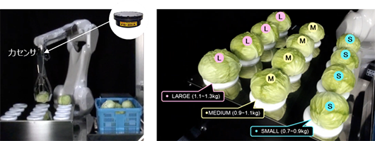

把持したワークの質量を動作中に測定します、把持数のミスや、質量に応じたワークの分別を実現します。

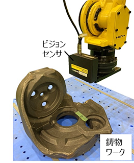

■AI良否判定を使った溶接部品の欠落検査
AI良否判定を使った溶接部品の欠落検査

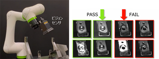

■3次元ビジョンセンサを使った外観検査
3次元ビジョンセンサを使った外観検査
■力センサを使ったキャベツの選別測定
力センサを使ったキャベツの選別測定
