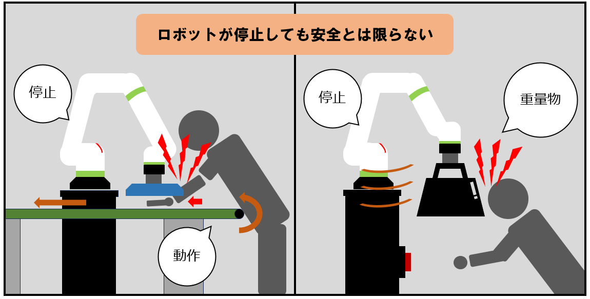

協働ロボットは、なぜ安全?
協働ロボットが安全な仕組みは、内部に安全装置が組み込まれているからです。この安全装置は、メーカーによって様々な仕組みの物が存在します。例えば、ファナックの協働ロボットCRXは、ロボットにかかる微量な力を感じ取るセンサーを使用しています。これにより、人や物がロボットに接触した際に生じる力変化を判断し、停止するといった仕組みです。
ロボット周辺の設備や搬送物を含めたシステム全体のリスクアセスメントの重要性を示すイラスト
ここで、注意したいのは、協働ロボットを使用していれば、絶対に安全といった判断はできないことです。安全と判断するには、前項の厚生労働省が定めた第150条の4にも記載されているように、リスクアセスメントの実施が必要になります。例えば、協働ロボットは接触した際に停止します。しかし、接触に伴いコンベアが停止しなかった場合、巻き込まれや挟まりの原因になるかもしれません。他にも重量物の搬送物が、頭部に接触する恐れなどがある場合、接触停止をしたとしても、重大な事故につながるリスクもあります。こうしたリスクを未然に防ぐため、どのような危険でどれくらいの被害が想定されるかを検討することを、リスクアセスメントといいます。こうしたリスクアセスメント措置をきちんと行うことで、協働ロボットを含めたシステムは初めて安全と判断できるようになります。

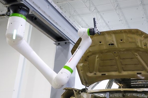

自動車・EV
自動車工場での協働ロボットによる組み立て・検査作業
自動車や電気自動車の工場では、溶接、組立て、検査、塗装などで使われています。これまでの工場では、従来の産業用ロボットによる自動化が進んでいますが、スペースなどの関係から人手による作業も多く残っています。そういった工程に人と一緒に作業できる協働ロボットが積極的に導入され始めています。

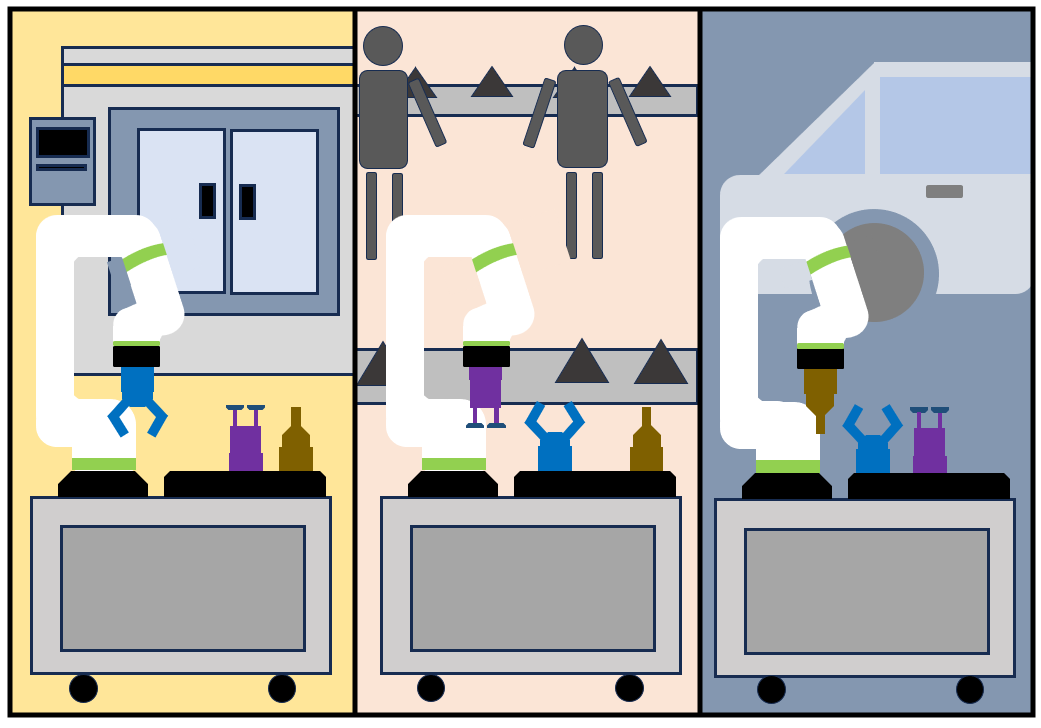

工作機械へのワーク着脱(マシンテンディング)を行う協働ロボット
工作機械へワークを投入する作業や、加工が終わったワーク検査などに協働ロボットが使われています。特に密集して工作機械が並ぶ工場でも、協働ロボットであれば安全柵が不要なため、設置が可能です。更に、自走式の台車に搭載することで、ワークの入れ替え作業や搬送作業を、工場全体で無人化することができます。

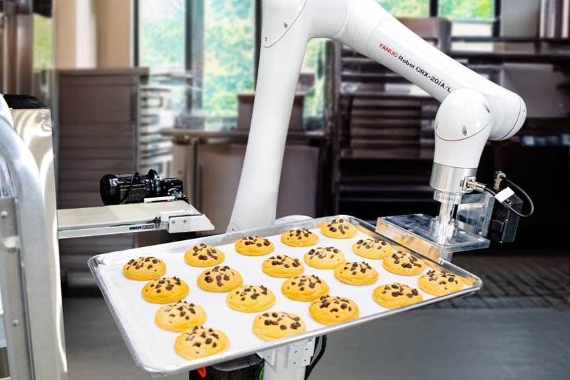

食品・化粧品・医薬品
食品工場での協働ロボットによるクッキーの搬送・箱詰め
衛生管理が重要視される業界でも、協働ロボットは活躍しています。こうした製造現場では、盛付けや搬送・箱詰めなどの単純作業が多い反面、製品の種類が頻繁に変わるため柔軟な工程変更が求められます。そこで、ティーチングが簡単かつ、狭い場所で人と一緒に作業できる協働ロボットが重宝されます。特にファナックでは、衛生管理が求められる現場向けに、食品対応塗装や防塵・防水加工の施された食品用CRXがラインアップされています。
