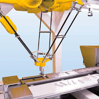

パラレルリンクロボットが整列を行っている画像
● 整列ピッキング:
トレイやコンベヤ上で、ワークを取り出す作業。ピッキングロボットには、高速搬送されるワークとロボットを完全に同期させる高度なトラッキング機能や、長時間連続稼働を実現する信頼性が求められます。

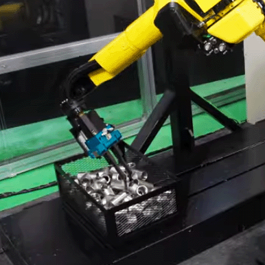

垂直多関節ロボットがバラ積み取出しを行っている画像
● バラ積みピッキング(ビンピッキング):
箱(ビン)の中に乱雑に積まれた部品を、3Dビジョン等で認識して取り出す作業。ピッキングロボットには、複雑に重なり合ったワークの中から最適な把持位置を瞬時に判断する高度な認知能力と、確実な取り出しを可能にする精密な制御が求められます。

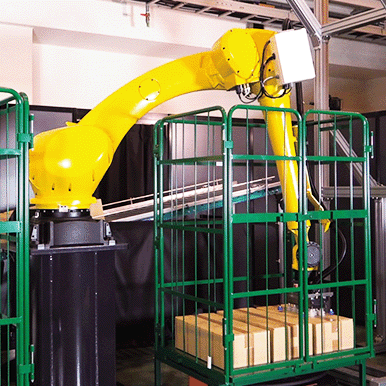

垂直多関節ロボットがカーゴ台車のデパレを行っている画像
● デパレタイジング(荷卸し):

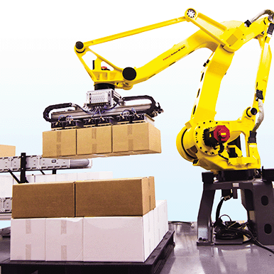

パレットやかご台車に積載されたケースを、コンベヤや次工程へ移し替える作業。ピッキングロボットには、多種混載や荷崩れなど、変動するパレット上の状態をリアルタイムに認識する柔軟な判断技術と、重量物を安定して扱う高い搬送性能が求められます。
大型物流ロボットがパレタイジングを行っている画像
● パレタイジング(積付け):
搬送ラインから供給されるケースを、出荷先等に合わせてパレットやかご台車へ積み上げる作業。ピッキングロボットには、荷姿や強度を考慮しつつ荷崩れしない積み付けパターンを算出する機能と、高い搬送性能が求められます。

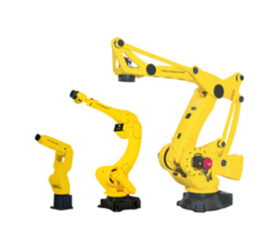

垂直多関節ロボットが並ぶ画像
1. 垂直多関節ロボット:
人間の腕に近い自由度を持つ、最も汎用的なロボットです。あらゆる姿勢の部品の取り出しや小物部品から重量物のハンドリング、広い動作領域が特徴です。バラ積みピッキングやパレタイジングなど、柔軟な動きが必要な工程に最適です。
パラレルリンクロボットが並ぶ画像
2. パラレルリンクロボット:
複数の関節を並列に配置し、先端を高速駆動させるロボットです。圧倒的なタクトタイム性能と、軽量ワークをスピーディーかつ正確に捉える動作性能が特徴です。食品や薬品、化粧品などの高速ピースピッキングに威力を発揮します。

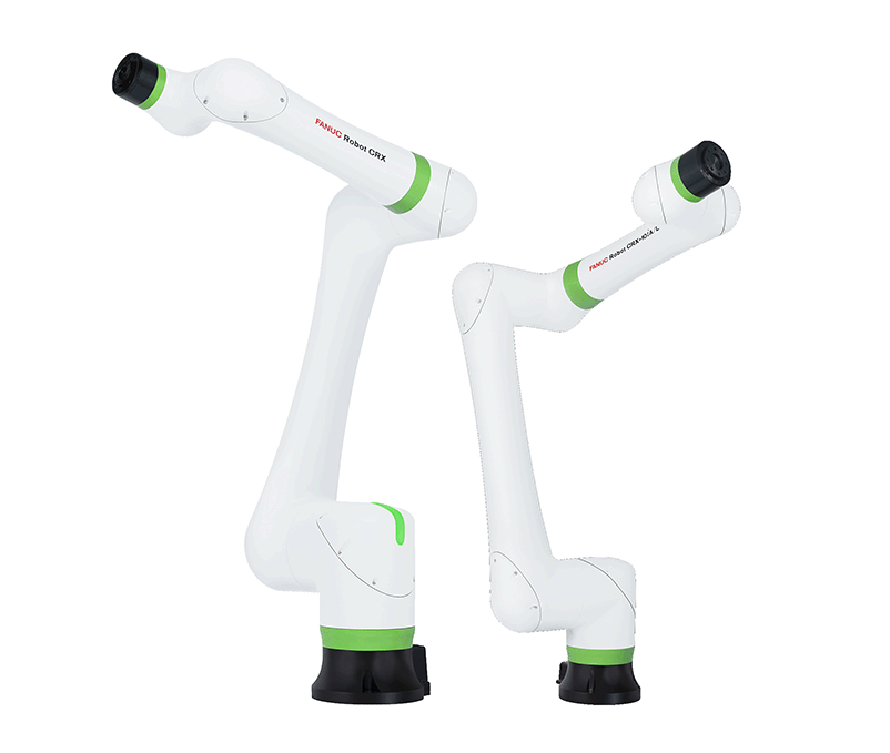

協働ロボットCRXが並ぶ画像
4. 協働ロボット:
上記の構造上の分類とは異なりますが、安全柵を必要とせずに人と同じ空間で作業ができるロボットです。高い安全性と、直感的な操作で専門知識がなくとも簡単に教示(ティーチング)できる扱いやすさが特徴です。
