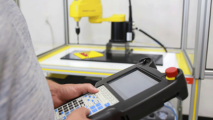

1. ティーチペンダント教示
ティーチペンダント(教示操作盤)を使用してロボットアームを移動させ、位置や動作を記憶させる方法です。
現在の産業用ロボットにおいて最も広く利用されているティーチング手法であり、実際のワークや設備に合わせて細かな位置調整ができるため、高い精度が求められる組立てや溶接工程などで広く利用されています。一方で、ロボットの操作方法やプログラムに関する知識が必要となるため、習得には一定の経験が求められます。

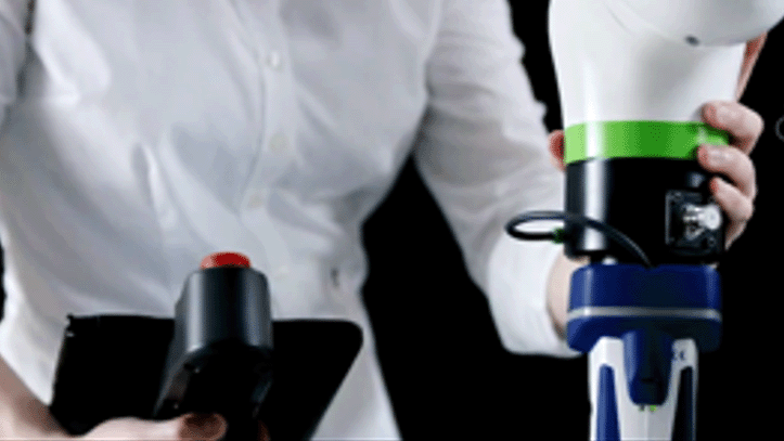

2. ダイレクトティーチング
作業者がロボットアームを直接手で動かし、その位置や軌跡を記憶させる手法です。
主に協働ロボットで採用されており、直感的に操作できることが大きな特徴です。専門知識が少ない作業者でも比較的短期間で教示作業を行えるため、近年は多品種少量生産の現場を中心に活用が広がっています。

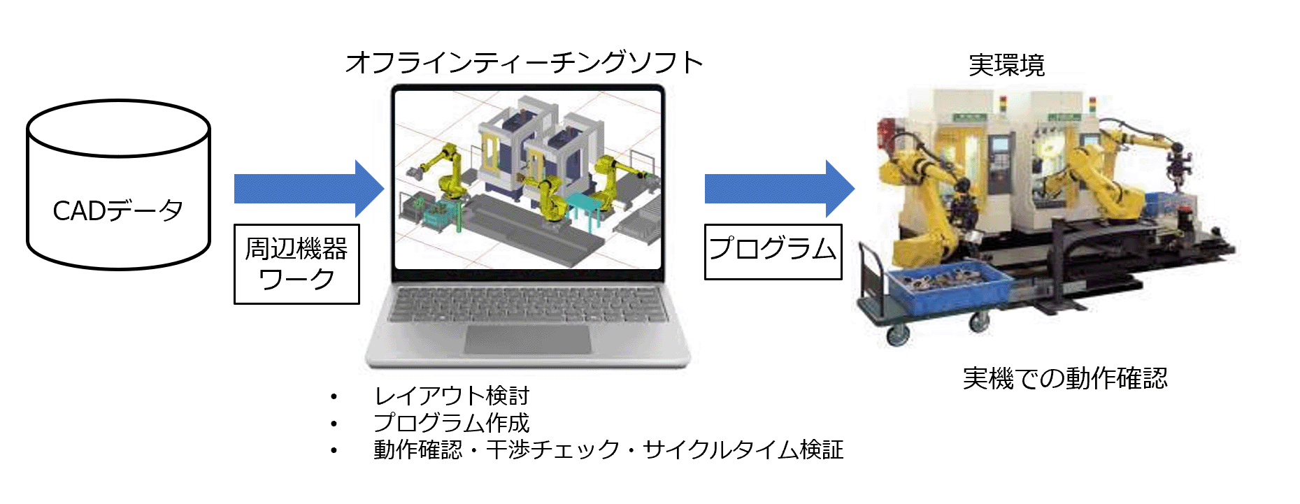

オフラインティーチングは、実機を使用せず、専用のオフラインティーチングソフトを用いてPC上でロボットプログラムを作成する手法です。ロボット本体や周辺機器、ワークのCADデータを取り込み、設備レイアウトを構築したうえで、シミュレーション環境上でプログラムを作成します。その後、動作確認や干渉チェック、サイクルタイムの検証を行い、完成したプログラムを実機へ転送して最終調整を実施します。
オフラインティーチングの構成を示す画像
オフラインティーチングの最大のメリットは、実際の生産設備を停止することなくティーチングを進められる点です。設備の立上げ前に動作検証を行えるため、生産準備期間の短縮やティーチング工数の削減につながります。とくに最近ではソフトウェアPLC(ソフトPLC)の登場により、シーケンスプログラムもオフラインシミュレータ上で作成・確認ができるようになり、現場でのデバッグ工数が削減され、ライン立上げ期間の大幅な短縮を実現しています。

ファナックの協働ロボット「CRXシリーズ」は、作業者がロボットアームを直接手で動かして教示できるダイレクトティーチングに対応しています。
専門的なロボットプログラミングの知識がなくても、実際の動作をロボットに覚えさせることができるため、ティーチング時の負担軽減と立上げ時間の短縮に貢献します。

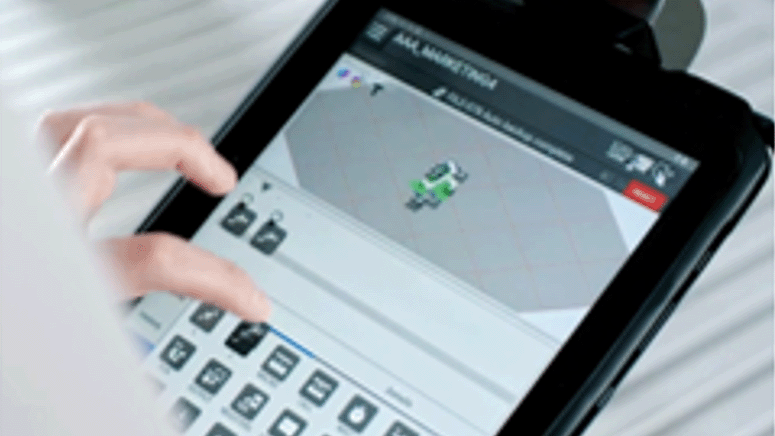

また、タブレット感覚で操作できる分かりやすいユーザーインターフェースを採用しており、アイコンベースの操作によって直感的にプログラム作成を進めることが可能です。そのため、ロボット導入経験の少ない現場でも比較的短期間で運用を開始できます。
